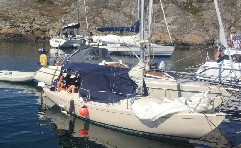

Mitt eget bomtält följde med båten när jag köpte den för snart 30 år sedan. Jag vet inte var det är gjort, men det ger intryck av att vara tillverkat av en kapellmakare som vet hur det ska göras. Det ser ut så här:
Det är högt och ganska smalt. Det hänger i fyra galgar under bommen. För att montera det hissar man upp bommen i mastskenan och i dirken, knopar fast galgarna runt bommen och sedan knopas det i nederkant vid lämpliga beslag.
Det är en fördel att det är så högt. Man kan stå upp inne i det och slipper ha bommen att trängas med. Galgarna är inte längre än att tältet går att rulla samman och får plats att stuvas ner i en salongskoj. Nackdel är att det tar lite tid att fästa det överallt och så ser båten ganska löjlig ut när tältet är monterat. Men praktiskt är det!

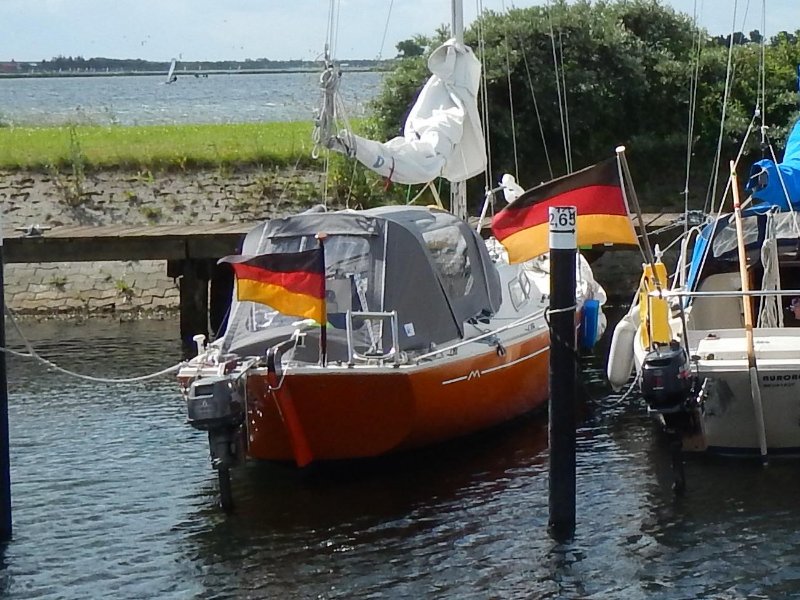

En helt annan variant är denna som många tyska IF-båtar har:
Foto GJ IF 2013_57_1.jpg (131.35 KiB) Visad 22091 gånger
Foto GJ IF 2013_57_2.jpg (140.89 KiB) Visad 22091 gånger
Dessa tyska bomtält är väldigt snygga. Men de är så låga att man bara kan sitta inne i dem, vilket jag nog tror jag skulle tycka är begränsande i längden. De kopplas fast i sprayhooden med dragkedja och står med byglar.

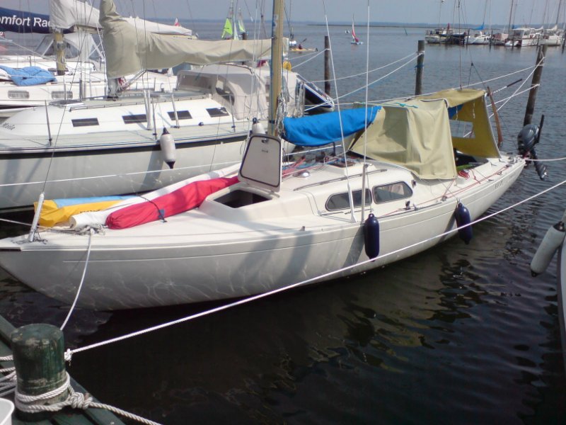

Mitt bomtält är det som levererades till IF-båtarna av Marieholms Bruk och Marieholms Båttillbehör. Det har 3 trälattor i taket, lika långa som sittbrunnen är bred. Det täcker endast sittbrunnen och ruffnergången, ungefär fram till sprayhoodskenan. Med sprayhooden uppe som stöd får tältet litet snyggare form än på bilden. Kanske man kan fortfarande kan få tag i ett sådant från Göran Helmer i Strömstad eller från tillverkaren Rasmussons Segelmakeri i Marstrand.
Jag är inne på mitt andra tält. Det första köpte jag av en IF-seglare i Limhamn cirka år 1985, efter det att jag hade fått lånat ett av min granne för en semestertripp på höstkanten det året. Jag blev frälst, men fick inte köpa det av honom. Som tur hittade jag en lapp på anslagstavlan på Malmö Segelsällskap där ett sådant annonserades.
Det andra tältet köpte jag för något kring 15 år sedan på en annons på Salutorget, för att ha när det första hade gjort sitt. Sprillans nytt i sin originalkartong för en femhundring ... 8) Det använder jag sedan några år tillbaka.
Fördelen med detta tält är att det är väldigt smidigt och lätt, och är därmed väldigt lätt att stuva undan när det inte används. Det rullas helt enkelt ut på översidan av bommen och sidorna fästes med tampar till olika beslag, som det ju brukar finnas gott om på ett IF-däck. Man kan t.o.m. vara ensam när man sätter upp och tar ner tältet, men naturligtvis går det snabbare när man är två. Dessutom ligger tältets tak ovanpå bommen, vilket ger extra höjd. Höjden går dessutom att reglera med dirken. Eftersom det inte är bredare än sittbrunnen, går det att röra sig runt tältet på däcket.
Även ett bomtält blir ju alltid en kompromiss, men den enda nackdel jag har upplevt är att tältet är litet i kortaste laget. Det hade varit en fördel om det hade gått fram till masten, för då hade man tillfälligt kunnat stuva undan en och annan väska för för att få mer plats att sova... Men då hade det ju blivit dubbelt så tungt och fått större diameter i hoprullat skick, och därmed hade det blivit bökigare att hantera.

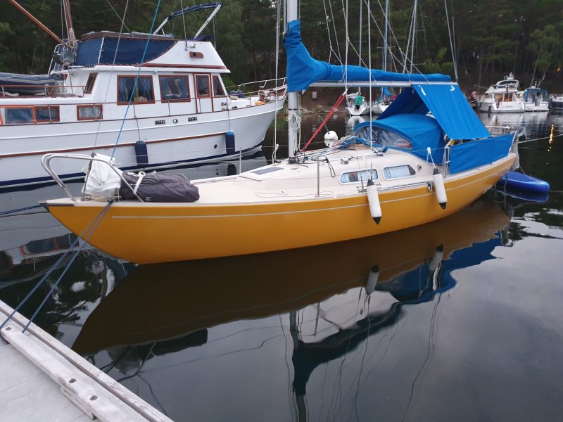

Vi utgick från den danska skissen som nämns i tråden, men gjorde några ändringar. Bland annat ville vi ha ett större tält. Nu fäller vi ner vår sprayhood och får ett rejält stuvutrymme. Perfekt att slänga upp div packning där när man känner att man själv vill få mer plats nere i ruffen.
Sedan valde vi ett delat bakstycke, med en dragkedja även där. Då kan man jobba med bommen uppe hela tiden utan att lossa på dirken. Efter några gånger har man fått kläm på att sätta upp och ta ner tältet rätt snabbt. Det går att göra själv, men är mer än dubbelt så lätt när man är två, särskilt när man ska ta ner det snyggt utan veck. Vi tycker inte det blir allt för skrymmande när det är hoprullat, men vi är å andra sidan bara två som ska samsas om utrymmet. Sen skymmer det rutorna så det blir lite mörkare nere i ruffen. Men tältet är väl värt dom tusenlappar det kostade. Det landade på 9800kr hos en snäll segelmakare som gjorde ett undantag (påstod han, men jag tror honom) när han sydde det åt oss 2014. Ett oerhört välsytt och praktiskt tält, även om det gör att båten ser ut som en liten lustig kanalpråm från vissa vinklar. :-)
Vi har också testat att dragga med tältet som vindfång kl 4:20 en morgon. Allt gick fint till slut och som belöning fick vi iaf se en dubbel regnbåge i Gullholmsrännan en kvart senare.

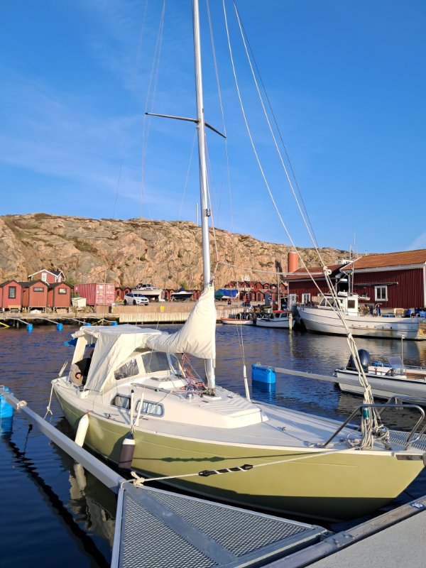

Jag har valt att nöja mig med två enkla kapellbitar som stuvas upprullade mot bommen. Tanken är att hellre ha något som är enkelt men ofta blir använt än något komplext som man drar sig för att sätta upp.

Jag hade ett lågt av den "tyska typen" som du nämnde. Upplevde det inte som lågt etc utan gjorde det blev mycket bekvämare vara ute. Visst det var lågt man kunde inte så men det var stora rutor, det gick rulla upp sidorna använda det både som soltak och regnskydd.
Sen såg det bra ut på plats och bågen gjorde att det inte fladdra så mycket när det blåste vilket också är viktigt .
