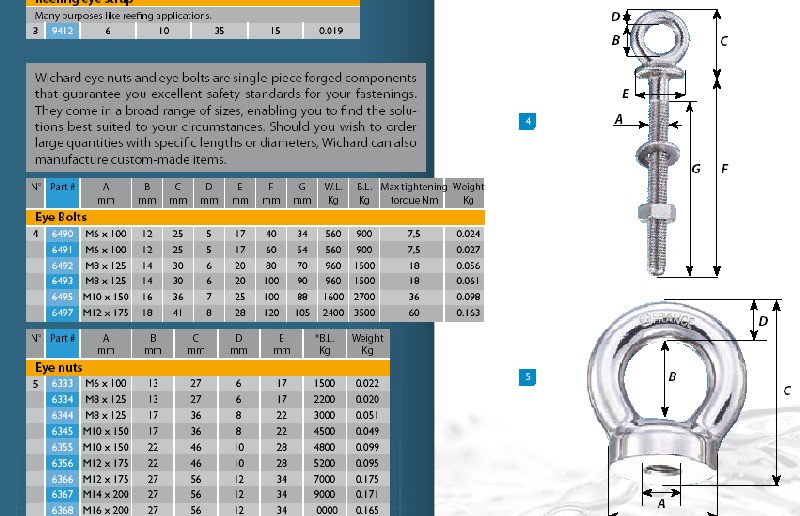

Tips: tillverkaren Wichard har en "Eye nut" som jag tycker ser vettig ut: Teknisk data på "Eye nut" gör att jag tycker den verkar mer lämpad än deras "Eye bolt".
Till eye nut får man förstås köpa lämplig gängad stång eller maskinskruv. Då kan man se till skaffa sådan med valsad gänga, inte skuren gänga, så minskar man risken ytterligare för brott.

Vågar man köpa en enklare bult som denna? https://www.seasea.se/%C3%B6glebult-rf-m10-85mm
Wichards öglebult på bild längre upp i tråden kan köpas för 425kr stycket och har lite mer utförlig specifikation så det kanske är ett tryggare köp. Att köpa öglemutter och stång och lämna in för svetsning är inte heller några problem egentligen, vi har en svetsare på båtklubben. Sen om det är nödvändigt eller överkurs får ni gärna hjälpa till att avgöra.
