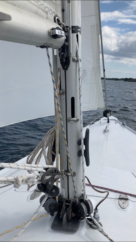

Du har samma ovala Proctormast som jag. Jag har märkt att den gärna skjuvar av skruvar i mastfotens framkant om man kör med bakåtlutad mast. Det beror nog på att den då står på aktre delen av mastfoten som ju sticker ut mer på en sådan mast än de äldre Proctormasterna. Detta kan vara en källa till knarrande ljud. Kolla så skruvarna är hela och ersätt vid behov. Det kan behövas nya hål om det sitter en brusten skruv kvar i hålet.
En annan ljudkälla kan vara att mastfoten står och gnider lite mot T-beslaget i däck.
Men mest troligt är nog att det är bommen som rör sig lite med sin toggle i travaren på mastens akterkant. Som Jim skriver; prova att få in en eller två nylonbrickor och kanske lite smörjmedel. Tag bara inte för mycket för då har du det på segel och kläder efter ett tag!
Saknar du glidskenor på travaren kan den nog också väsnas. Men på din bild ser det ut som du har dem på plats.

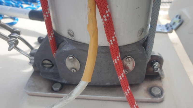

Litet tillägg på tråden. Skulle vilja stämma av en grej kring mastfoten. Noterade under en överfart till åland från söderarm ett nytt knarrande från masten. Tror jag hittat källan till ljudet och att det är att mastfoten som gnager lite mot den bult som sitter monterad för att stoppa masten att röra sig i längsled. Men när jag väl var framme och inspekterade noterade jag att mastfoten rör sig lite lite mot sitt fäste. Vanten är väl åtdragna och fladdrade inget. Blåste kring 10m/sek sydligt så gick med östersjömått rejält med sjö. Kan det vara därför jag noterade det nya ljudet? Min fråga gäller alltså om det finns skäl till oro? När jag tolkar tråden kan man ha lite rörelse i mastfoten vid sjögång, rör sig alltså väldigt lite men tillräckligt för att knarra en smula. Blir lite orolig att bulten ska gå av pga metaluttröttning pga skavet men kanske också är helt lugnt. Kanske läge att läge att kila masten en smula, eller är detta helt onödigt?

Jag fick ett irriterande knarr på ena bogen efter att ha bytt mast i år. Efter lite sökande kom jag fram till att det är mastfoten som rör sig en aning mot T-beslaget i däck. Det behövdes inte särskilt mycket vind eller vågor för att ljudet skulle komma.
Jag lyckades stoppa ljudet genom att pilla in en bit Tesaband på T-beslagets sida. Jag vet inte hur länge det kommer att hålla, men det är ju rätt lätt att sätta dit en ny bit tejp om ljudet skulle återuppstå.
Kanske har du samma källa till oljudet?
Re: Knarrande mastfot
Tack Johan, på överfarten tillbaka till åland. Blåste väl ungefär lika mkt var knarret mkt bättre så landade i att det nog inte var någon fara. Samt att lite knarr får man nog leva med i en segelbåt då det går rejält med sjö
