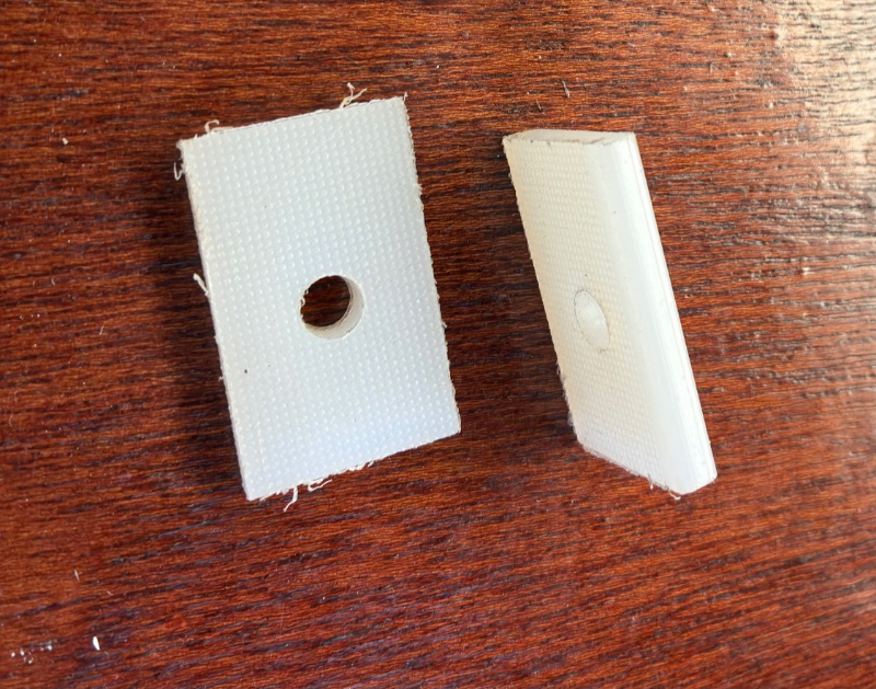

Jag har läst att avståndet mellan toppvanten vid spridarnockarna ska vara 1460 mm, vilket ger ett avstånd på 280 mm från masten. Jag har en genomgående bult med en låsmutter som håller fast spridarna. Jag ställde in dem innan jag reste masten utan några klossar men nu ser jag att den ena spridare har flyttat på sig. Jag fick med två plastbitar när jag köpte båten (se bild) – kan det vara dessa som ska användas för att klossa spridarna? (De var inte monterade tidigare).

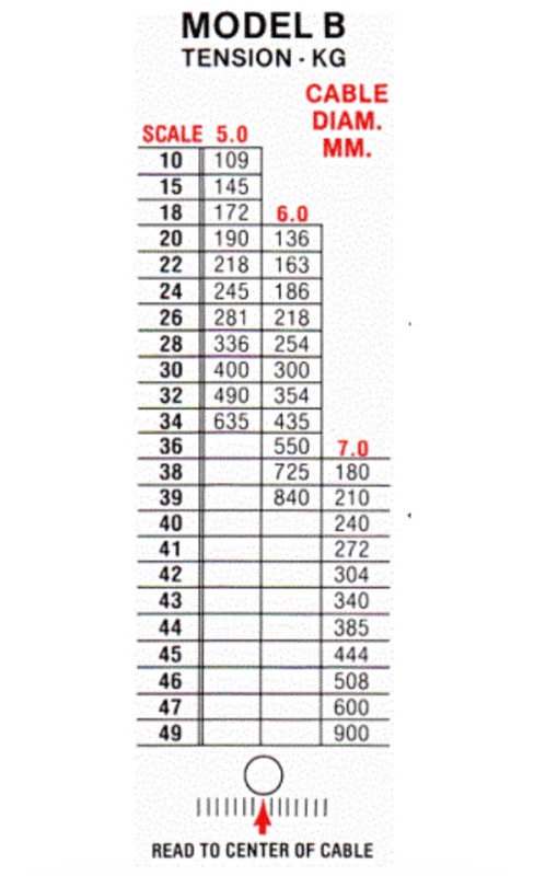

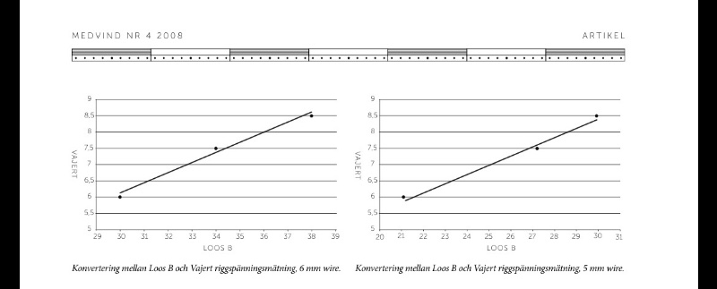

Jag har mätt spänningen med en Vajert-mätare och får följande värden:
• Toppvant (6 mm): 8.0 (Siktar på 8-8.5 enligt tabeller för Loos mod B37).
• Undervant (4 mm): 6.5 (Verkar ligga nära rekommenderat värde 6.0–7.0).
• Förstag (5 mm): Här mäter jag bara 3.0 i grundspänning (går upp till 6.0 vid akterstagsspänning).
Är förstaget alldeles för löst? Det känns svårt att nå målvärdet på ca 6.5 (motsvarande Loos mod B 22) utan att dra akterstaget stumt vilket det står att man inte ska göra när man mäter.

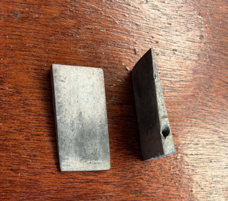

Sist och minst: Jag har två kilar liggandes som jag misstänker är till för att kila mastfoten. De har inte varit monterade tidigare. Är det rekommenderat att använda dessa?

IF-båten har. rörliga spridare. Så de ska inte heller spännas fast, utan bara precis så mycket att de inte glappar i höjdled. Om man inte klossar dem, kommer spridarvinkeln att vara "flytande". Om man klossar dem ska det inte vara mer än att spridarna bli något låsta när man drar dem bakåt, så att avståndet från linjen mellan spridartopparna till bakkant mast blir minst 260 mm, men mera lagom 280 mm.
Det kan vara så att ett av paren klossar du fick med ska vara till spridarna. Själv har jag använt bitar av plastmatta som jag limmat fast på insidan av spridarfästena.

Jag brukar ha 32-34 (6-7.5) på toppvanten. vilket Edman rekommenderar. Untervanten får bli som de blir för lagom mastböj. Förstaget blir ganska löst, cirka18 (3). Notera att det är undervanten som påverkar förstaget.

De kilformiga klossarna är nog till mastfoten. Om hur de ska användas får du fråga någon som vet. Men det är överkurs enligt min uppfattning.

Jag har provat med klossade spridare, men tog bort klossarna då jag inte kunde märka något.
Jag har för mig att din båts tidigare ägare (Damsby) har berättat om kilar under mastfotens framkant.
Jag har ställbart förstag och har det på längd ca 8.35. Det ger mer mastlut än vad Edman anger, kanske 30 cm eller lite mer.

Hej, jag ska sätta kilar under mastens framkant. Vi har haft svårt att få hård förstagsspänning när vi drar i akterstaget o därför heller inte kryssar lika högt som en del andra. Tänkte göra kilarna 40mm långa, 25mm breda o 5-10mm höga samt jämnt avsmalnande. Sen testa hur det blir. Jag tycker du ska prova utan och med kilar o se hur masten o förstaget beter sig:)
